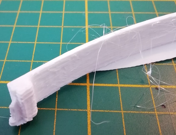

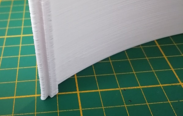

Diverse pogingen gedaan om de adapters te printen. Eerst in ABS, maar dat gaat echt niet lukken zonder omkasting met zo'n formaat print. Toen in Petg, maar dat ging ook faliekant mis. Op de een of ander manier wil hij de male side van de adapter niet goed printen en krijg ik ook een veel te grove print met stringing. Allerhande instellingen in Cura aangepast, maar hij blijft het niet goed printen. Uiteindelijk maar met Repetier Host gesliced en nu print hij prima in Petg. Eerste print is nu halverwege en is helemaal gaaf. Cura is in sommige gevallen niet zaligmakend en dan weet Repetier het (bij mij in ieder geval) vaak toch tot een goed eindresultaat te brengen.

Ik heb inderdaad ook met PLA en wat meer met PetG wrapping gehad. Maar in dit geval heb ik niets veranderd in de temperaturen, ik heb alleen een andere slicer gebruikt. En dat geeft dus een wereld van verschil het resultaat met dezelfde temperaturen en printsnelheid.

Ik weet ook niet waar het verschil in zit, maar feit is dat met Cura de "kraal" aan de adapter niet goed wordt geprint en dat er stringing ontstaat met een ruw oppervlak. Bij Repetier print hij de "kraal" wel goed en heb ik geen last van stringing en is het oppervlak nagenoeg glad. Op de eerste foto is het bovenste stukje van de kraal al afgebroken maar dat was niet meer dan een streepje zonder enge vorm. De eerste print is dan ook afgebroken omdat dit niet veel goeds beloofde. Laagdikte is trouwens 0,3 mm want het gaat er niet om dat het super glad is en het scheelt printtijd.
