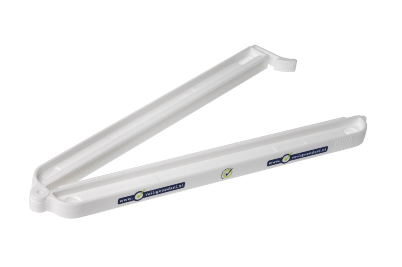

Ik gebruik dikke plastic zakken (action) waarin ik een handje van die silicagel droogzakjes (aliexpress)gooi. Dan 2 sluitklemmen (xenos/action) erop en donker en droog wegzetten. Eigenlijk nog nooit problemen gehad met vocht en zelfs nog nooit hoeven drogen. Ik heb een aantal rollen nu ruim een jaar opgeslagen op deze manier en geen enkel probleem met vocht.

Nou, ik ben eens bij Action aan het snuffelen gegaan maar daar werd ik ook niet wijzer. Dikke plastic zakken kon ik er niet vinden. Zakkensluitclips niet te krijgen en de vochtvreter is er dan wel maar niet met de silicagel korrels. Alleen hetzelfde spul als dat in de Bison vochtvreter zit en dat wordt uiteindelijk omgezet in water en opgevangen in de bak eronder, daar heb ik niks aan. Inmiddels maar een paar dozen van Ikea's zakken met zipsluiting aangeschaft, die sluiten wel erg goed af en kosten ook niet veel. Nu nog even wachten tot Ali m'n zakjes silicagel bezorgt.
