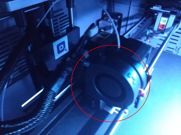

Ik heb nu een paar dingetjes door m'n 3D20 heen getrokken, en daarbij is me opgevallen dat de filament cooling fan nooit draait. Mogelijk een defect / garantie geval? (Tot op heden alleen maar PLA geprint.) De fan op de afbeelding blast in een kanaaltje wat tegen de onderkant van de extruder aan blaast. ('t Is alweer veel te laat, maar goed dat ik morgen vrij ben!)

Je zal het toch even moeten gaan nameten!
Voor zelfde geld stekkertje los of draad breuk misschien.

Hij hoort te draaien als je die functie in je slicer hebt geactiveerd, anders niet. Probeer het even met Pronterface of Repetier aan te sturen dan hoef je er niets voor te printen om het (makkelijk) te checken. Mijne deed het ook niet toen ik een ander bord had geïnstalleerd en dat bleek aan het bord te liggen.

Zeker als je puntige, scherpe of dunne dingetjes gaat printen moet het ventilatortje naarmate het dunner en of scherper word gaan blazen!

Hoewel Cura (de Dremel Slicer is een rebranded Cura 3) vermoedelijk mijn fan speed zou moeten zetten, genereerd deze blijkbaar geen codes ervoor, in ieder geval niet voor mijn 3d20.
Het enige wat ik vind is een code 'fan uit' gelijk aan het begin van de gegenereerde gcode. Daarna niets meer.
Ik voeg nu een 'fan aan' code toe bij layer 2, en de fan springt aan. Werkt. Misschien niet optimaal, maar zo gaat het ook.

Toch wel opmerkelijk: de Dremel (Cura clone) slicer genereert geen fan codes, maar de ingebouwde demo modellen zetten wel de fan aan (M106 / M108). Weird.

Onder Cooling kun je (indien zichtbaar, zie settings) 16 varianten van koeling/fan speed instellen.
