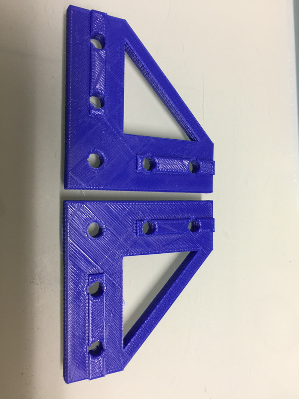

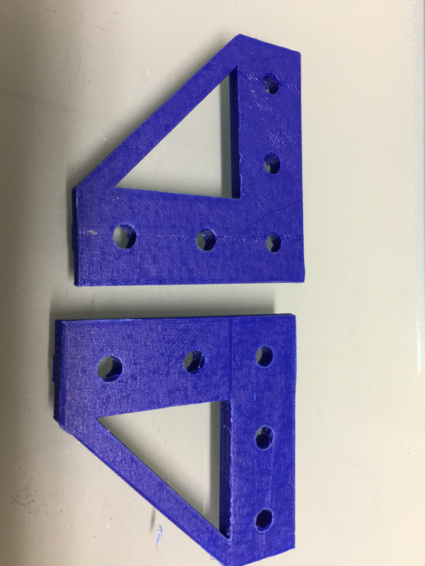

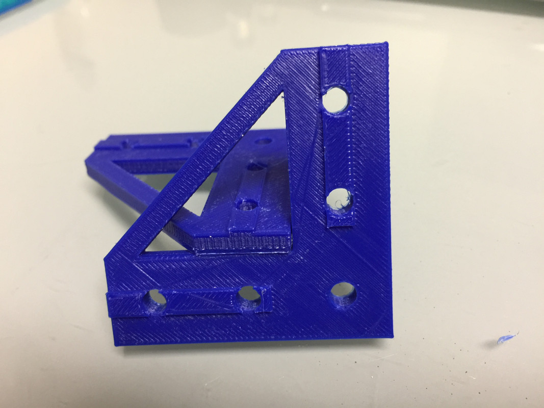

Had al een beginnetje gemaakt gisteren met hoek stukjes voor de onderkant. (Gesliced met cura 3.3.1)
Binnenste hoeken komen dubbele aluminium hoekverbindingen.
Gr Ton

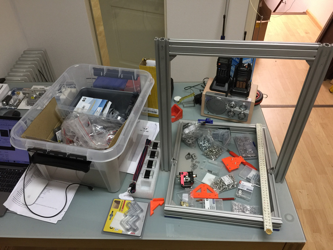

de meeste onderdelen zijn binnen, de lol is begonnen van het in elkaar bouwen.
Denk over een maandje de eerste printjes ermee te maken.
Het printoppervlak gaat uiteindelijk 327x327x330 worden.
Zit nog een beetje te dubben wat voor extruder en hotend erop te gooien, maar heb de tijd nog om daar over te denken.
Eerst de voetjes en verstevigingen printen om de boel solide te maken.
